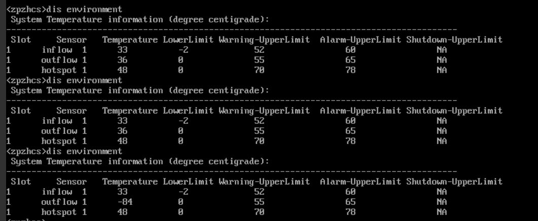

dis logbuffer时发现温度告警异常,怀疑是温度感应模块损坏,具体如图:

先看下机房温度是否正常,然后看F1070的进风口是不是其他设备的出风口,导致入风温度忽高忽低导致,如果都没事,那就打400看看温度感应模块吧。
您好,参考
display environment
显示设备的温度信息,检查环境温度是否正常(是否超出温度告警阈值)
刷了几次 出现了-84度。。。。。。。。。。。
zhiliao_pr9rv5 发表时间:2021-10-22
zhiliao_pr9rv5 知了小白
刷了几次outflow 出现了-86度
