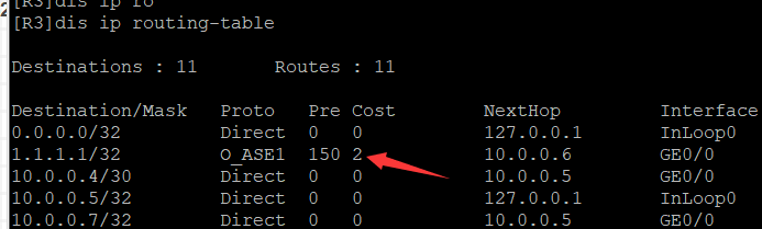

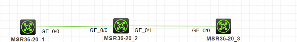

如图依次R1,R2,R3在R2使用双进程互相引入,R2上学习到R1发来的路由1.1.1.1cost为2000,通过一如type1类路由为什么在R3看到去往1.1.1.1路由cost为2,不应该是2000+1吗?

在r2上dis ospf lsdb ase看一下,cost应该是1

你是在r2接口上写的ospf cost吗?在r2上dis ospf lsdb ase看一下,cost应该是1
R2接口配cost,只影响自己算路由的结果,不影响lsa本身。R2对右侧的ospf进程引入左侧ospf进程,是把左边ospf路由lsa引入右边,会保持原来lsa的cost 1

是的,为什么会这个样子
