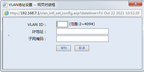

局域网内150台机器都设置在192.168.7.1的网段。现希望将IP1-100的机器规划到VLAN2,101-150的机器规划到VLAN3,不知是否可行,如何填写WEB管理界面的参数呢。

3个TPLINK交换机通过级联方式连接,然后其中1台交换机连接到路由器的LAN5端口上。所有上网电脑设备是连接到交换机的。
vlan 2
192.168.7.1
掩码:255.255.255.128
vlan3
192.168.7.129
掩码:255.255.255.128
您好,你可以这么写,192.168.7.1  子网掩码255.255.255.128
那么可用地址就到192.168.7.126
其次192.168.7.129  ,子网掩码255.255.255.192
那么可用地址就到192.168.7.190
是的

感谢回复,这样设计,IP101-128的设备是不是就不能规划到VLAN3的区域了。
zhiliao_Y5mWv2 发表时间:2021-10-22
是的
听见你说达不溜 发表时间:2021-10-22
