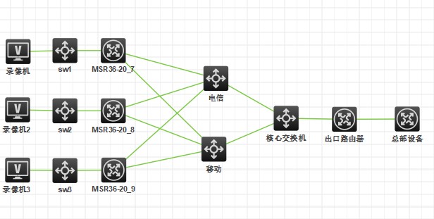

想问下大佬们我原来的组网是只有电信一条线路,现在想多加一条备用线路,怎么做比较合适呢,录像机网点不多,大概只有二十来个都是只有一台交换机和一台录像机,交换机是无法配置的。总部还有访问录像机的需求。录像机的数据得发送到总部,请问我多加一台路由器像拓扑里这么做可以吗,需要怎么配置呢,望大佬指教。出口路由器应该是做了nat转换的,这个录像机的地址能不能不换呢
网关直接放在核心交换机上
带灭 四段
如果运营商线路是数据专线,不用加路由器的,网关直接放在核心交换机上;
如果中间是公网,录像机IP可以不换,出口需要加路由器做nat,录像机可以做端口映射,把协议端口映射出去,总部访问分支的出口IP就行

是和我第一个图一样吗

在交换机前面加路由器
