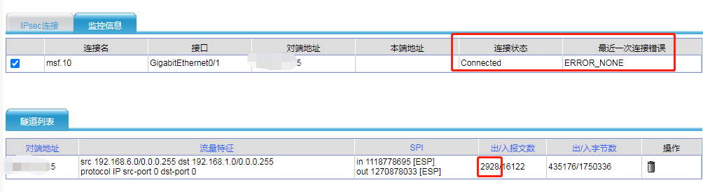

按照教程设置完,连接状态是 Connected,没有错误 ERROR_NONE。但是ping不同,一面有出的报文几乎没有入的,另一面有入的几乎没有出的。没有系统的学过,设置都是看教程看例子做的,所有有些东西似是而非。请指点一二!可能高手们觉得问题太简单,但是还请不吝赐教!

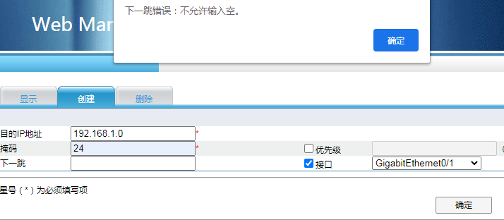

这是192.168.6.0路由里加静态,这块不太明白,教程里说不用填下一跳,但是我这提示错误。

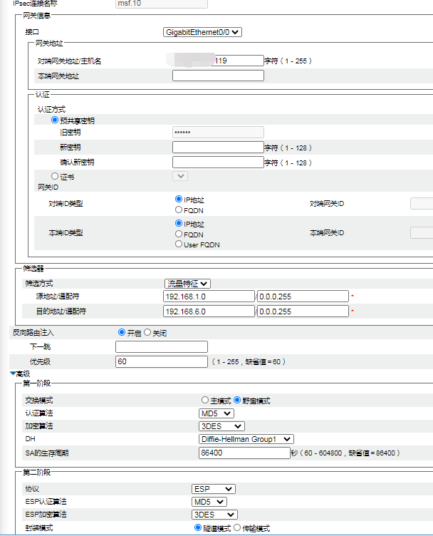

设备如果在保,可以打400咨询。看你配置,两边都是固定ip?如果都是固定ip应该用主模式才对;两边都是单出口运营商?如果是的话默认路由出去就好了,不需要再加路由;再一个就是nat的流量优先于ipsec流量,单出口nat转换规则需要做下deny ipsec的感兴趣流量

从截图来看,ipsec两端的内网地址分别是192.168.6.0/24和192.168.1.0/24,会话已经建立了,这两个网段之间ping不通嘛?
过保了。。。他们说不管了才让我来这里。我好像明白点了,起码有思路了,我再试试,感谢!

谢谢,我再试一下主模式,nat这块我也是没弄太明白,但是看例子上有,我也设了两个acl,一个是3002正常控制上网的,一个3000是1.0to6.0的。我不太清楚nat转换是做nat地址池的意思么?就算是nat了?哈哈 见笑了,有些专业词语的理解都是自己瞎想的。主要是教程上写的东西太笼统了,太不友好,当然可能只是针对我这种自己研究的。

主模式的场景是两边都是固定ip地址的,野蛮模式是一个是固定ip的,根据实际场景选择。调整nat转换规则的意思的,你不是做了个3002正常控制上网的,你的acl3000的感兴趣流量不是包含在acl3002里面,nat的流量优先级高于ipsec,这样你ipsec的隧道建立成功了,流量转发出去的时候也会不同
