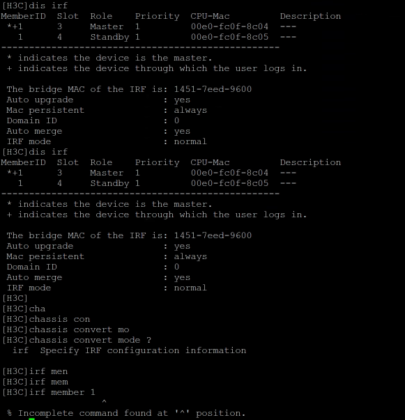

7506x重新配irf,需要怎么做吗?现在命令不执行了
首先 确定irf相应接口已开启并输入 irf-port-configuration active
第二台同时配置后也输入上面命令 记得保存设备配置 然后插上堆叠线
粉丝:11人 关注:0人
不用,已经是irf模式就不用再配置了。成员编号也不用再做修改
您好,不用,重新激活下就行了
