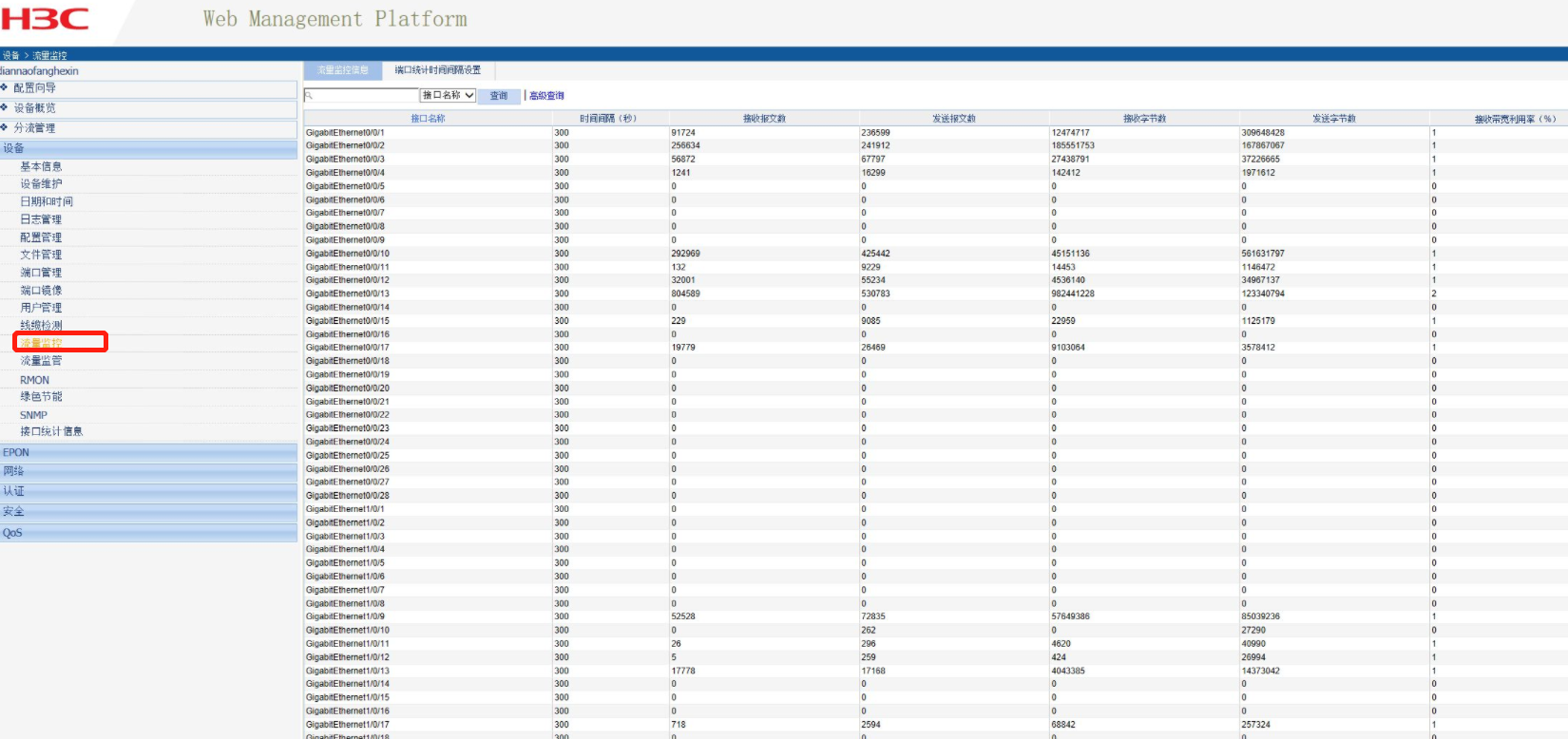

H3C交换机如何实事查看端口进流量!谢谢!
您好,命令是display interface
web是
