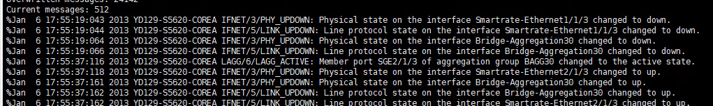

Smartrate-Ethernet接口一直up/down
重新调整下物理链路试试,是不是有网络震荡
HAHAHA 五段
粉丝:3人 关注:0人
粉丝:42人 关注:6人
端口频繁UP DOWN,以下是排查要点,请参考:
1、检查物理链路是否有问题。
2、检查两端端口速率、双工模式是否一致。
3、检查是否有可能存在环路。
粉丝:114人 关注:1人
dis  interface 查看一下接口错误包看看是否是本身链路问题
