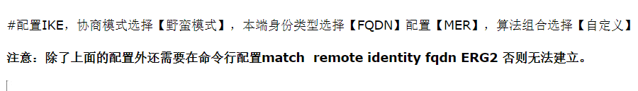

MER不建议命令行配置,但是如果一定要用命令行,那就正常用console线或者telnet登录
粉丝:114人 关注:1人
mer 5200 只能用web 配置Vpn ,命令行只能做一些常规的排障以及重置账号密码
