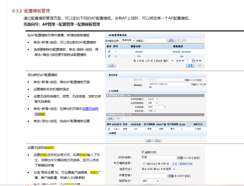

ER3200G2+SSID名称更改的详细的步骤
2021-10-23提问
  • 1收藏,2805浏览
AP型号MiniA51,
AP型号MiniA51,
在ap管理--配置管理--无线基本配置里直接修改
或者在配置模板管理里面,无线网络SSID设置-2.4G/5G里面,点击操作,修改名字

6.3.2  配置模板管理
通过配置模板管理页面,可以添加不同的AP配置模板。当有AP上线时,可以绑定某一个AP配置模板。
页面向导:AP管理→配置管理→配置模板管理
在AP配置模板列表中查看、新增或删除模板
·     单击<新增>按钮,可以添加新的AP配置模板
·     选择要删除的配置模板,单击<删除>按钮,再单击<确定>按钮便可删除该配置模板
添加新的AP配置模板
·     单击<新增>按钮,弹出AP配置模板页面
·     设置模板名称和模板描述
·     设置无线网络模式、频宽、无线信道、发射功率等无线参数
·     单击<新增>按钮,在弹出的页面中设置无线网络SSID
·     单击<添加>按钮,完成AP配置模板设置
设置无线网络SSID
·     设置SSID名称和加密方式,如果SSID输入了中文,会弹出中文编码格式供选择,且可以点击了解编码详情
·     勾选“高级设置”后,可设置客户端隔离、SSID广播、客户端数量、桥接VLAN等参数
·     单击<增加>按钮,完成SSID设置
