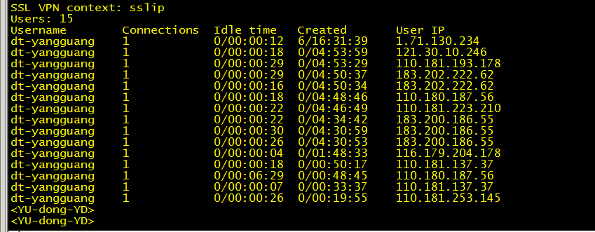

诡异的是,在这个电脑不用INODE时,今天能连住,明天也许就连不住了,上午可以连住,下午也许就不能了,但是INODE总是可以。
