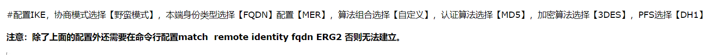

大侠们上图是技术工程师给发的配置案例,但match remote identity fqdn REG2这个是什么意思?
我如何才能在命令行里写下如上代码?还有ERG2代表的是路由器型号吗?我目前是ER3200G3,这个命令行要改成什么?

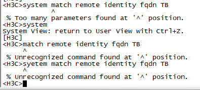

我就这么写的命令。。。
它就那么回复我的。。。
虽然我看不懂,但是我知道它已经鄙视我了。。。

没关系的。您需要在<>这边敲一下system
然后再配置这些。 REG2是给本段配置的一个fqdn名字,您想写什么名字都可以。如果您还是不会的话,您可以向工程师了解一下vpn的配置较多,可以自己先配置一下。

erG2没有命令行的,这个命令应该是工程师让在MER上配的,要配置的话首先要进system视图,也就是system后敲回车,建议参考下配置举例
https://www.h3c.com/cn/d_201804/1074595_30005_0.htm

ER\ERG2\ERG3支持的命令行很少,主要是通过WEB界面进行配置。
