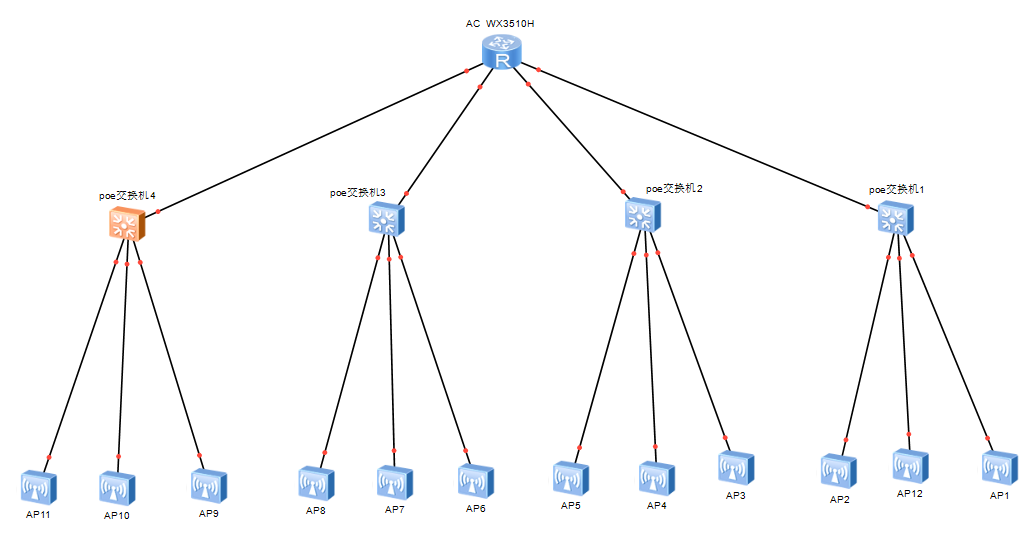

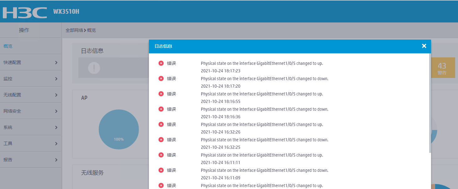

ac某端口反复掉线,这是啥情况
拓扑图如下

端口频繁UP DOWN,以下是排查要点,请参考:
1、检查物理链路是否有问题。
2、检查是否有可能存在环路。
3、检查本端和对端端口速率、双工模式是否一致。
粉丝:7人 关注:8人
查看接口信息有无crc错报以及排查下接设备日志有无异常日志产生。
粉丝:114人 关注:1人
可能是这个Ap没有正常上线。
排场一下生成树以及链路是否正常
