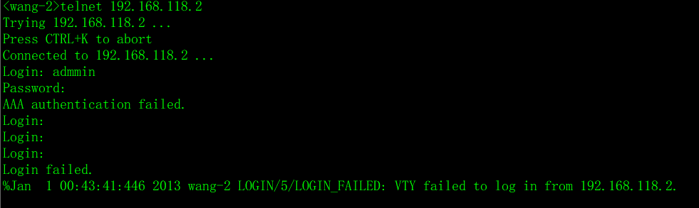

S5024--远程登录的时候提示3A认证失败,VTY无法登录。

地址之间都是可以互通的,也可以ping通网关,和别的网段地址。

本地认证还是有服务器呢?debug telnet看看
粉丝:15人 关注:0人
这个需要和3A服务器交互的,应该就是认证不通过,服务器上有你输入的账号吗
就是我这边是分部,需要和总部那边的3A服务器认证吗?他们那边有SNMP的服务器。还有堡垒机

检查一下交换机的local-user admin登录服务类型,是否允许telnet登录
