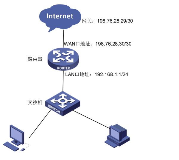

将路由器部署在互联网出口,使用固定IP地址线路接入互联网。运营商提供的IP地址为198.76.28.30/30,网关为198.76.28.29,DNS地址为221.228.255.1。路由器使用WAN口接入运营商,使用LAN接口连接内部网络,内部网络使用192.168.1.0网段,要求内网终端可以自动获取到地址并可以访问互联网。
2 组网图

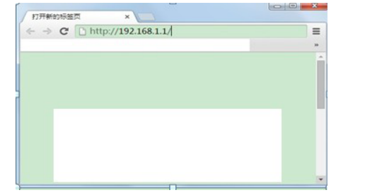

运行Web浏览器,在地址栏中输入http://192.168.1.1,如下图所示。

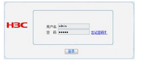

回车后跳转到Web登录页面,输入用户名、密码(缺省均为admin,区分大小写)如下图所示。
单击【登录】按钮或直接回车后,您即可登录到路由器的Web设置页面,如下图所示。

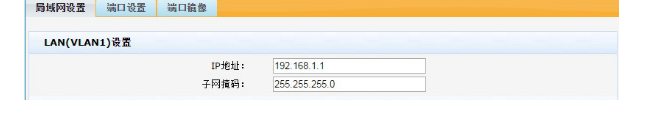

单击 【接口管理】--【LAN设置】--【局域网设置】,设备默认IP地址为192.168.1.1,子网掩码为255.255.255.0,无需配置。

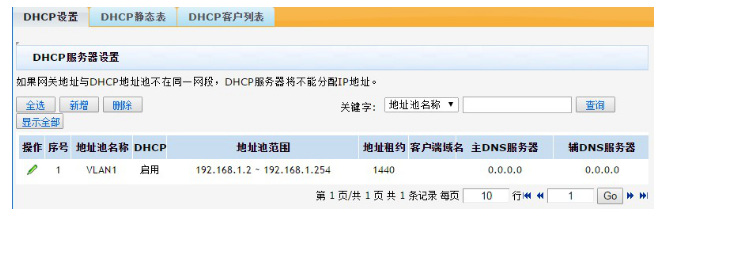

单击 【接口管理】--【DHCP设置】--【DHCP设置】,设备默认开启了地址池范围为192.168.1.2-192.168.1.254的DHCP服务器,无需配置。
