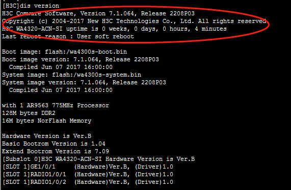

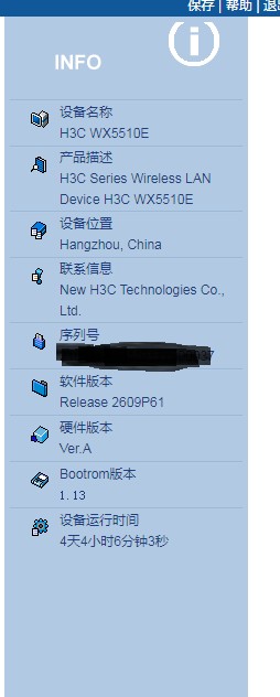

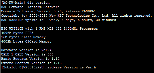

目前我单位使用的内网无线控制器是WX5510E ,系统版本Hardware Version is Ver.A CPLD 1 CPLD Version is 003 Basic Bootrom Version is 1.12 Extend Bootrom Version is 1.13 ,Hardware Version is Ver.A CPLD 1 CPLD Version is 003 Basic Bootrom Version is 1.12 Extend Bootrom Version is 1.13 现在需要将几个原来外网用的ap 型号为WA4320-ACN-SI 通过poe模块转接入内网交换机,现在存在的问题是,在ac控制器上WA4320-ACN-SI一直显示空闲(idle),但是在AC控制器上通过查看arp,可以发现这几个ap已经被无线控制器分配了ip 且一直可以ping通,百度了 下,说是无线控制器和ap的系统版本不兼容,想问下,需要对这几个ap输入哪个版本的系统固件 ,以及如何输入固件?(ap,无线控制器的版本号见附件图片

刚刚看了下,ap 的boot文件是flash:/wa4300s-boot.bin flash:/wa4300s-system.bin,这个应该是瘦ap吧
搬砖健将 发表时间:2021-10-26 更多>>
1.我telnet进了这3个ap,版本号后面没有标注fit还是fat,看不出是fit模式还是fat模式。另外,我查了下,如果对ap进行模式切换,需要使用串口连接ap,但是ap早就已经安装在天花板上了,没法使用串口连接 2.AC的license足够 3.没有跨三层 4.没有开启AP自动上线,AC上配置的AP型号和序列号是正确的 5.如果升级,会有何风险?
