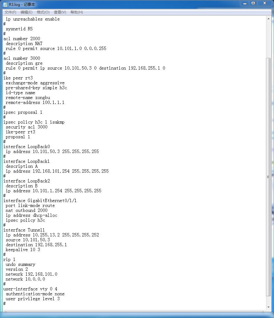

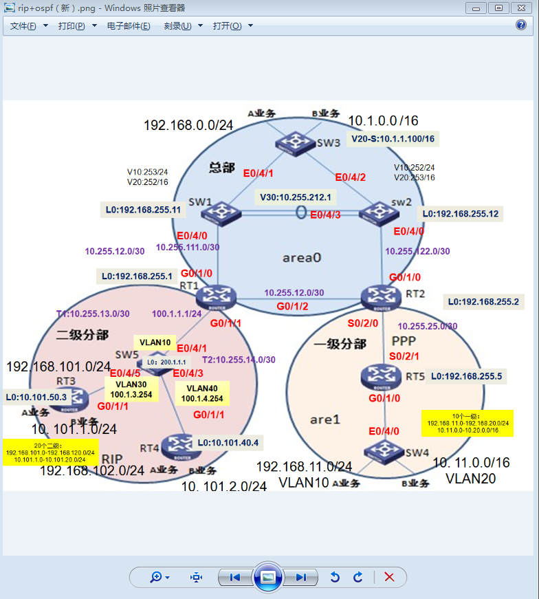

如图所示,二级分部中,SW5模拟公网中只配置相应的IP地址和DHCP服务器给RT3和RT4分配IP地址,在RT1,RT3,RT4起RIP宣告相应的接口。
我的问题是在RT3上宣告RIP时不宣告RT3的物理接口,而是只宣告环回接口,这样RIP真的可以传递路由吗,RT4上RIP协议配置类似,SW5什么路由协议都没配,只配置IP地址和DHCP,RIP真的可以穿过SW5传递吗???(配置RIP好像是为后面的GRE OVER IPSEC服务,但是只宣告环回口真的可以吗)。

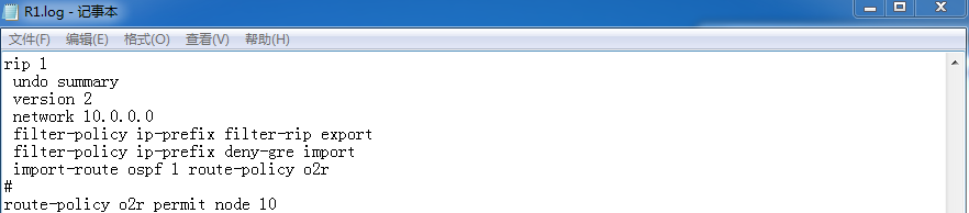

第二个问题是R11上RIP宣告的网段怎么宣告OSPF区域的网段了??这么宣告,那么RT1怎么和RT3RT4交换RIP报文,这么宣告有意义吗?
两个问题想请对H3CTE的OSPF+RIP实验图熟悉的人看下,请务必详细的解答我的问题,越详细越好,谢谢了
粉丝:113人 关注:1人
没考过TE,但是可以解答一二,希望对你有帮助。
第一个问题,RT1 RT3 RT4只宣告环回接口没有用,RT1学不到RT3 RT4下联的业务网段路由;
第二个问题,需要在RT3上将RIP路由引入到OSPF中。
