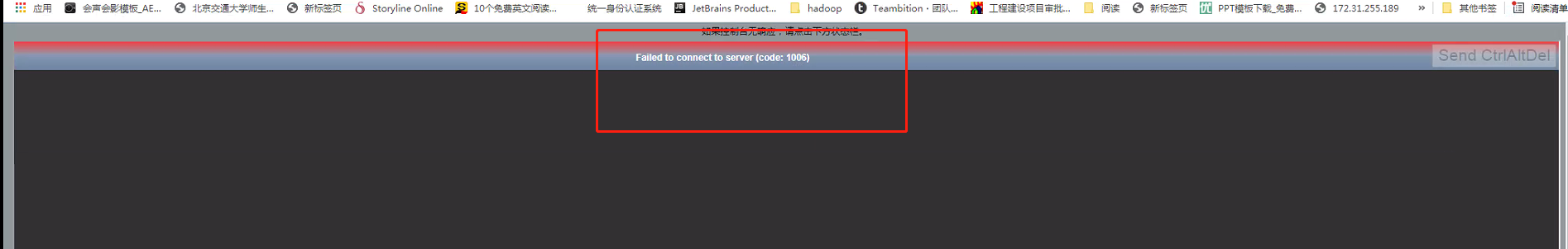

cloudos 云主机控制台打不开
2021-10-26提问
  • 1收藏,2630浏览
咨询下,cloudos 2.0最近发现所有的云主机控制台打不开,(code:1006)cas正常
问下,是否需要查看某个容器是否正常,查看容器及命令是什么,2.0的命令
dll 九段
粉丝:65人 关注:3人
1、cas侧是否修改过登录密码;
2、cas上虚拟机是否启动了vnc代理,如果启用了cloudos控制台打不开;
3、是否做过其他变更,比如nat映射、禁用http登录等
