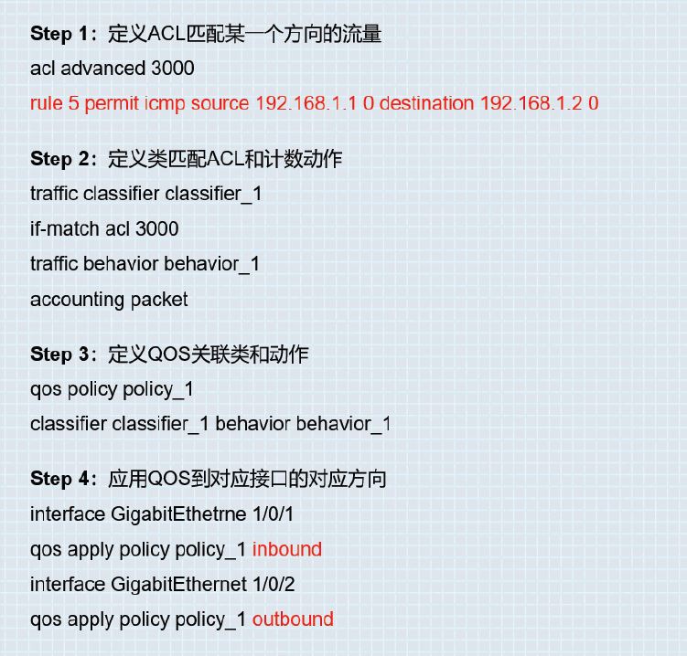

以下是QOS流量统计的配置参考:
组网说明:
本案例采用H3C HCL模拟器的S5820交换机来模拟QOS流量统计的典型组网配置。要求在S5820上开启QOS流量统计,对GI1/0/1端口的进出流量进行统计。
配置步骤
1、配置基础网络。
2、创建ACL,用于策略的匹配
3、配置QOS类,绑定ACL
4、配置QOS行为,开启流量统计
5、创建QOS策略,绑定行为和类
6、应用QOS到GI1/0/1端口
配置关键点

QOS流量统计关键配置点:
[SW1]acl basic 2000
[SW1-acl-ipv4-basic-2000]rule 0 permit source any
[SW1-acl-ipv4-basic-2000]quit
[SW1]traffic classifier 1
[SW1-classifier-1]if-match acl 2000
[SW1-classifier-1]quit
[SW1]traffic behavior 1
[SW1-behavior-1]accounting packet
[SW1-behavior-1]quit
[SW1]qos policy 1
[SW1-qospolicy-1]classifier 1 behavior 1
[SW1-qospolicy-1]quit
[SW1]int gi 1/0/1
[SW1-GigabitEthernet1/0/1]qos apply policy 1 inbound
[SW1-GigabitEthernet1/0/1]qos apply policy 1 outbound
[SW1-GigabitEthernet1/0/1]quit
查看QOS统计情况:
查看QOS显示信息:
如果要清空QOS统计信息,需要使用如下命令:
<SW1>reset counters interface GigabitEthernet 1/0/1
