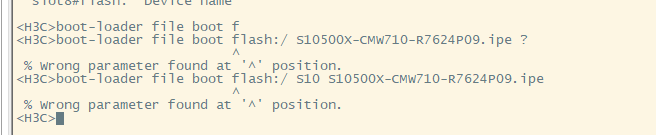

第一,如果是ipe文件的话不用打boot,直接boot-loader file后面输入文件路径就行。
第二,你的flash:/后面多了个空格,要把那个tab键自动补全的空格删了,不然路径就不对了。

<H3C>boot-loader file flash:/S10500X-CMW710-R7624P09.ipe all main

这样吗?

Boot后面输入?看下
这是10506x交换机
发表时间:2021-10-26 更多>>
<H3C>boot-loader file boot ? flash: Device name slot6#flash: Device name slot8#flash: Device name

软件包后面还有主备和 solt,
<H3C>boot-loader file boot slot6#flash:/ ? ^ % Wrong parameter found at '^' position.
