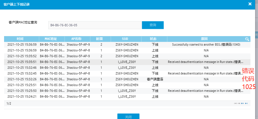

项目增加了10几个AP,在一个新的楼层,控制器是原有的3508H,新的AP是6330LI(旧的也有部分是这个型号)。然后控制器关于新的AP都设置好了,新的AP分成两部分两个组,一个组是单独重新建一个SSID,新的vlan,目前都正常使用。 另外一部分并入旧的SSID里面去,新的AP都关联了新的vlan,在旧SSID里面是用默认的vlan1, 目前使用中发现,终端经常获取不到地址,连接不上wifi(新的那些),偶尔又能连接上,然后好像有个别几个AP好像一直是连接不到,获取不到地址
客户端掉线重连

本地转发么?如果是的话登录到AP上看一下是不是放通了业务vlan
服务模板配置粘出来看一下把

集中转发

服务模板配置粘出来看一下把

有几个AP无法链接上,检查AC内的授权是否足够使用,且是否适配AC。
无法获取到IP地址,检查DHCP内的IP地址是否足够使用。
另外检查业务VLAN和管理VLAN是否已透传到位。
