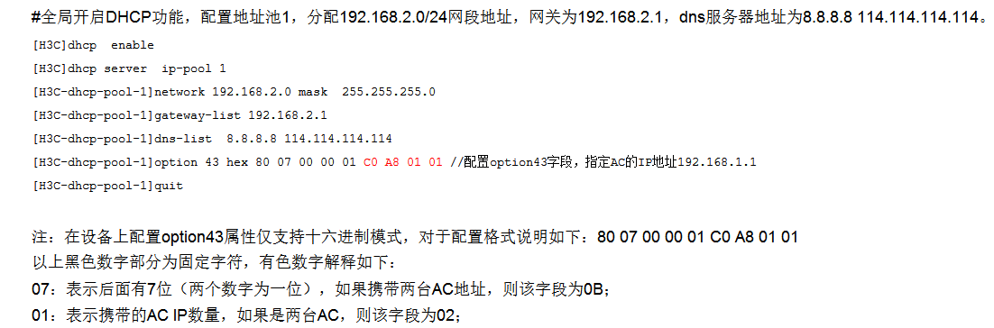

option 43 hex 800B0000 02C0A80E 16C0A80E 15   用计算器算出来是 22 192 168 14 为啥 22要放在前面呢?
粉丝:45人 关注:3人
前面的数字是固定的,后面的才是AC地址。
例如这个:[AC-dhcp-pool-vlan100] option 43 hex 80070000 01 C0A80A64
#80:选项类型,固定为80,1个字节。
#07:选项长度,表示其后内容的长度(十六进制数的个数,这里表示后面有7个十六进制数,0B表示后面有11个十六进制数),一个字节。
 #0000:Server type,固定配为0000两个字节。
#01:后面IP地址的个数,一个字节。
# C0A80A64: AC的IP地址192.168.10.100的十六进制表示。

option 43 hex 800B0000 02C0A80E 16C0A80E 15 那这个哪段才是IP呢?
zhiliao_Sarl5 发表时间:2021-10-26
完整的复制一下:[AC-dhcp-pool-vlan100] option 43 hex 80070000 01 C0A80A64 #80:选项类型,固定为80,1个字节。 #07:选项长度,表示其后内容的长度(十六进制数的个数,这里表示后面有7个十六进制数,0B表示后面有11个十六进制数),一个字节。 #0000:Server type,固定配为0000两个字节。 #01:后面IP地址的个数,一个字节。 # C0A80A64: AC的IP地址192.168.10.100的十六进制表示。 你这个问题里面的IP地址是C0A80E16和C0A80E15,是有两个IP地址

看明白了 800B0000 02 C0A80E 16 C0A80E 15 应该是这样吧
对的
Johnny囧尼 发表时间:2021-10-26
800B0000 02 C0A80E16 C0A80E15 ,16前面没空格,15前面也没空格,C0A80E16和C0A80E15这是两个IP地址

您说的22是800B0000 02的计算结果吗?没太懂,,,
啊哈哈哈,所以才奇怪呀,,,,你好像没有分段好800B000002,,,C0A80E16,,,,,,C0A80E15,,,,感觉这样算才对,,这样他不就是后面嘞
