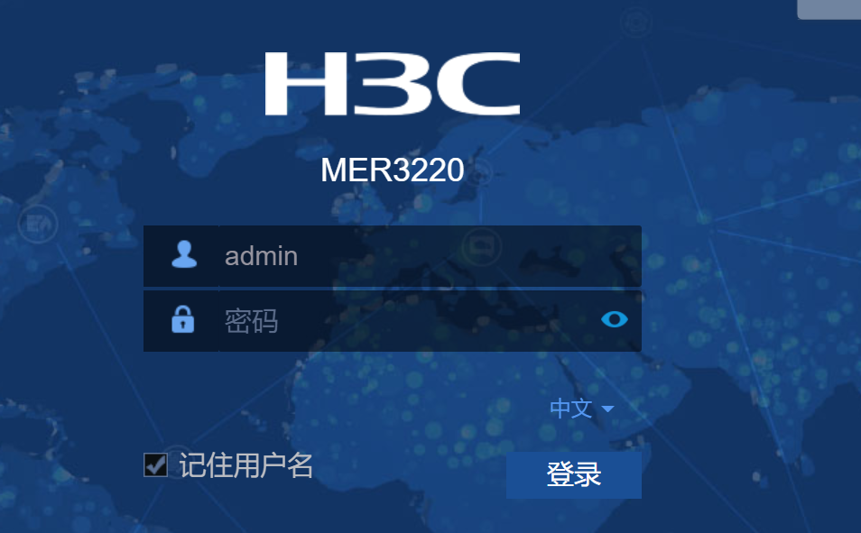

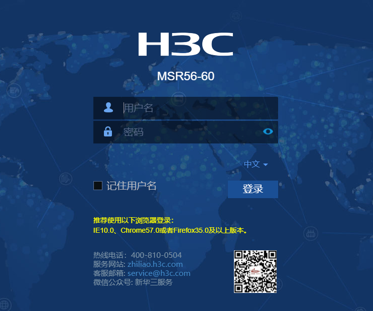

MSR5560端是有固定IP地址的,需要把这两个路由器打通ipsec vpn ;想通过web 界面配置简单点,命令行也行;求大神指导,感谢!
MSR5560子网:192.168.1.1/24   10.0.0.1/24   两个段
MER3320子网:192.168.10.1/24
