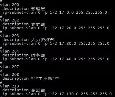

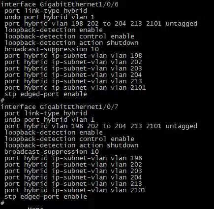

PC插在一个交换机端口,可以配置3个网段中的任意一个网段,都可以使用,除了sub 地址,还可以使用什么,有没有技术文档,我配置上去不行
客户说这个是之前的配置案例。
网关配置:
接入交换机配置:
这个是基于ip 的vlan 划分 你可以查一下资料

有两个方法可以使用3个地址段。
方法一:缩短子网掩码的位数,扩大IP地址的范围。
方法二:在int vlan内使用sub方式再一个VLAN内配置多个IP地址段。
可以查一下相关的IP-subnet-vlan 的命令;
交换机:要求三层交换机 支持ip-subnet-vlan 命令
总体思路:在交换机接口上启用ip-subnet-vlan,实现端口基于IP子网划分VLAN,电脑网卡配置多个对应IP,以互联网VLAN的网关为默认网关,并在电脑中对某些特殊业务手动指定路由。
以三个VLAN为例:
VLAN2 互联网业务 192.168.99.0/24 网关192.168.99.1 。
VLAN3 内网A业务 192.168.1.0/24 网关192.168.1.1 另有一台内网服务器(10.2.8.8)在VLAN3中路由可达。
VLAN4 内网B业务 192.168.2.0/24 无网关。
首先在交换机上开启三个VLAN的ip-subnet-vlan功能:
[VLAN-2]ip-subnet-vlan ip 192.168.99.0 24
[VLAN-3]ip-subnet-vlan ip 192.168.1.0 24
[VLAN-4]ip-subnet-vlan ip 192.168.2.0 24
然后在连接PC的端口上配置对应VLAN标签并使能ip-subnet-vlan :
[Ethernet 1/0/1]port link-type hybird
[Ethernet 1/0/1]port hybird untagged vlan 2 3 4
[Ethernet 1/0/1]vlan precedence ip-subnet-vlan
[Ethernet 1/0/1]ip-subnet-vlan enable
PC端上需要手动设置一个指向 内网服务器 10.2.8.8 的路由。
