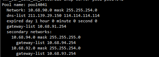

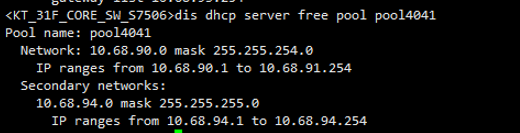

请问下地址池这样配置有没有问题,现在有一个现象,客户端只拿92段的地址,92段地址池分配满后,新的客户端就一直拿不到地址,交换机中一直报没有多余的92段地址可用,但查了还有其它段的地址分配不下去,这是什么问题?

看现象,交换机里没有配置10.68.90和94段的地址吧。
DHCP服务器为客户端分配IP地址时,按照如下顺序选择地址池:
(1)     如果存在将客户端MAC地址或客户端ID与IP地址静态绑定的地址池,则选择该地址池,并将静态绑定的IP地址和其他网络参数分配给客户端。
(2)     如果配置了DHCP策略,则DHCP客户端匹配某个DHCP用户类时,DHCP服务器选择与该DHCP用户类关联的DHCP地址池;DHCP客户端未匹配到DHCP用户类时,若配置了默认DHCP地址池,则选择该DHCP地址池;若未配置默认DHCP地址池或DHCP默认地址池不存在可供分配的IP地址时,IP地址或其他参数分配失败。
(3)     如果接收到DHCP请求报文的接口引用了某个地址池,则选择该地址池,从该地址池中选取IP地址和其他网络参数分配给客户端。
(4)     如果上述条件均不满足,则使用以下方法选择DHCP地址池:
¡     如果客户端与服务器在同一网段,则将DHCP请求报文接收接口的IP地址与所有地址池配置的主网段进行匹配,并选择最长匹配的主网段所对应的地址池。如果未匹配到主网段,则将DHCP请求报文接收接口的IP地址与所有地址池配置的从网段进行匹配,并选择最长匹配的网段所对应的地址池。
¡     如果客户端与服务器不在同一网段,即客户端通过DHCP中继获取IP地址,则将DHCP请求报文中giaddr字段指定的IP地址与所有地址池配置的主网段进行匹配,并选择最长匹配的网段所对应的地址池。如果未匹配到主网段,则将DHCP请求报文中giaddr字段指定的IP地址与所有地址池配置的从网段进行匹配,并选择最长匹配的网段所对应的地址池。
例如,DHCP服务器上配置了两个地址池,动态分配的网段分别是1.1.1.0/24和1.1.1.0/25,如果接收DHCP请求报文的接口IP地址为1.1.1.1/25,且未引用地址池,服务器将从1.1.1.0/25地址池中选择IP地址分配给客户端,1.1.1.0/25地址池中如果没有可供分配的IP地址,则服务器无法为客户端分配地址;如果接收DHCP请求报文的接口IP地址为1.1.1.130/25,服务器将从1.1.1.0/24地址池中选择IP地址分配给客户端。

调用dhcp地址池的接口,应该是配置多个IP作为网关的,根据你的hdcp的配置,应该要有类似
ip add 10.68.91.254 23
ip add 10.68.93.254 23  sub
ip add 10.68.94.254 24 sub
的配置才对
