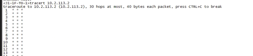

我能ping通这个10.2.113.2这个网关,但是路由跟踪不到 有啥原因

经过的设备没有开启允许路由追踪,华三开启命令为
ip ttl-expires enable
ip unreachables enable
粉丝:42人 关注:6人
需要在涉及到的设备上开启如下命令:
[H3C]ip ttl-expires enable
[H3C]ip unreachables enable
另外需先确保基础路由可达,没有安全设备的安全策略拦截。
