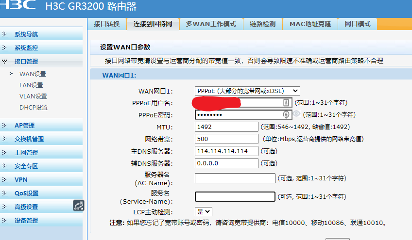

拓扑关系:电信光猫(192.168.1.1)---GR3200路由(192.168.0.1)---WS5820-28P核心交换机---S5120v2交换机---电脑
我在路由上设置了一条静态路由也无法访问
不太理解静态路由的概念,上图的两个地址互换我也试过,都不起作用

直接配置默认路由指向到光猫就可以了。
目的网段是0.0.0.0,掩码0.0.0.0,下一跳地址就看光猫的接口地址是什么。
另外需确保路由器的WAN口地址和光猫的接口地址在同一个子网内。
并确认光猫到路由器的互联链路是否有问题。
您好,首先目的地址是你访问的目的地址网段,这个是对的,其次检查掩码是否是255.255.255.0,最后就是下一跳地址,下一跳地址是光猫连接路由器接口的地址,是光猫的地址,不是路由器的地址
zhiliao_1AOFKm 知了小白
额,好像楼上两位的答案都指向我的下一跳地址的问题,请问怎么查看光猫的接口地址?是在光猫上看还是路由上?路由上wan口的信息也没有光猫的地址啊,光猫上的地址不就是192.168.1.1吗?
