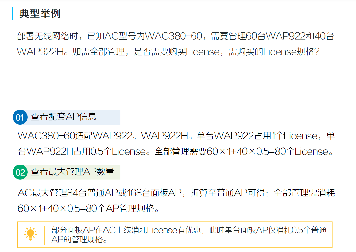

小贝面板ap占用0.5个license,像WAC380-60 是不是可以管理 18个吸顶ap和60个面板AP了不加授权 的情况 下,是不是可以这样理解
粉丝:45人 关注:3人
license权重是翻倍的,一个license可以供两个面板AP使用,看dis wlan ap all,里面有个Maximum supported APs字段体现AP管理数,放装可以管理60个,面板可以管理120个
看dis wlan ap all,里面有个Maximum supported APs字段体现AP管理数,只要不超过这个数就行

按照这个理解 这78个ap不是管理不了,

可以,还有点富余。

WAC380-60可以管理60个放装AP,120个面板AP
找到了例子
这个例子很好的回答了问题

这个例子很好的回答了问题

可以的,还有剩余的
