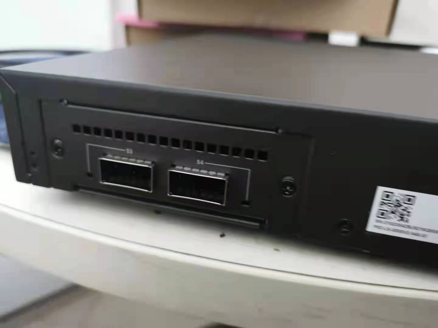

这个是什么接口啊
粉丝:8人 关注:2人
如下,是QSFP+光口
http://www.h3c.com/cn/d_202105/1408221_30005_0.htm#_Toc71703685
2.5  S5500V2-54S-EI交换机
图2-9 S5500V2-54S-EI前面板示意图
(1): 10/100/1000 BASE-T自适应以太网端口
(2): 10/100/1000 BASE-T自适应以太网端口状态指示灯
(3): 管理用以太网口
(4): CONSOLE口
(5): Micro USB CONSOLE口
(6): 端口模式指示灯模式切换按钮
(7): USB口
(8): 系统状态指示灯(SYS)
(9): SFP+口
(10): 端口模式指示灯(MODE)
(11): SFP+口状态指示灯
(12): SFP口状态指示灯
(13): 管理用以太网口状态指示灯(ACT/LINK)
(14): SFP口
图2-10 S5500V2-54S-EI后面板示意图
(1): QSFP+口状态指示灯
(2): QSFP+口
(3): 交流电源接口
(4): 接地螺钉
粉丝:50人 关注:1人
QSFP PLUS
该设备的接口为:
48*10/100/1000TX+ 2SFP+2*1/10G BASE-X SFP PLUS + 2*QSFP PLUS
您好,QSFP PLUS
40Gb光口
