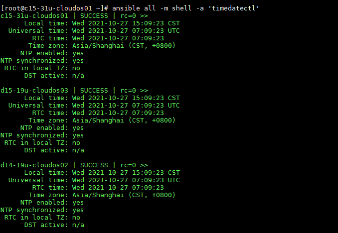

CloudOS时间同步是需要在开局时就部署好的,
检查服务器本地时间是否正确,如不正确请及时修改服务器本地时间,部署完成后再修改系统时间会造成部分CloudOS服务组件运行异常。

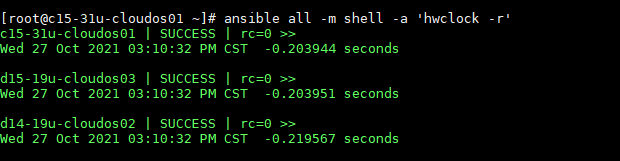

(1)      集群时间配置检查;检查命令(主节点执行) ansible all -m shell -a 'timedatectl'
(2)      环境硬件时间一致性检查。检查命令(主节点执行)ansible all -m shell -a 'hwclock -r'
CloudOS节点存在时间不一致情况下,请及时联系二线或者研发处理。
