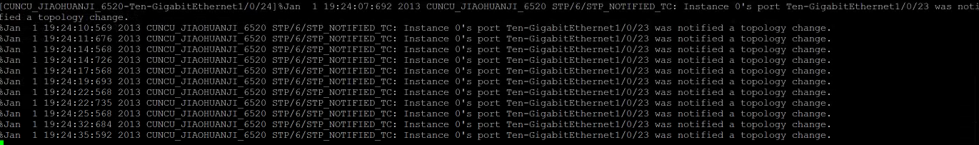

一直提示这个是环路吗?怎么检测有没有环路?
您好,这是链路拓扑改变信息,不能说明是否环路,可能由于链路不稳定、下面接口没设置边缘端口一直shutdown、up也有提示

tc置位报文,正常的报文。设备默认开启stp,这个就是防环的,dis stp brief,如果有端口被阻塞,说明接线有环路。也可以配置环路监测查看是否有环路,环路监测和stp不建议一起配置

这个只是提示收到STP拓扑改变的TC报文,如果频繁收到,以下是排查要点,请参考:
1、检查物理链路是否有问题。
2、检查是否有环路,可以在接入设备上开启环路检测,但是在核心上就不用开启了。
图中1/0/23口是接PC的?还是下面接了交换机?
如果是接PC的,接口配stp edged-port,
如果下面接了交换机,那就登录下面那台交换机上,把所有PC口配上stp edged-port,就可以了
