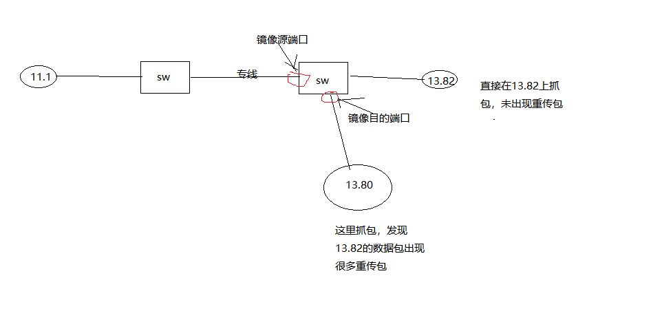

原本11.1——专线访问——13.82,TCP应用延迟有几百毫秒,本来想抓包分析下每个节点的延迟。
如图所示,我做了本地镜像。
但出现问题:

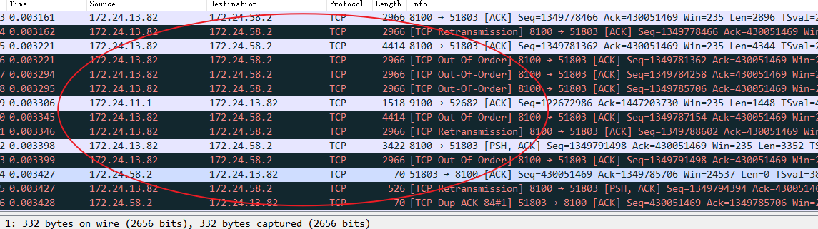

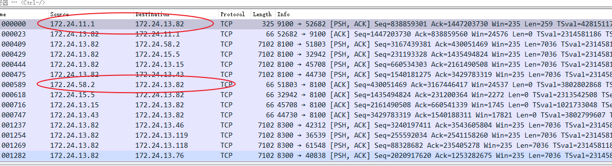

我在13.80上抓包,发现13.82和别的ip通讯出现很多重传和乱序包。比如访问58.2
但是我直接在13.82上抓包,是没有出现的。
我换过别的服务器当目的镜像,也是相同问题。

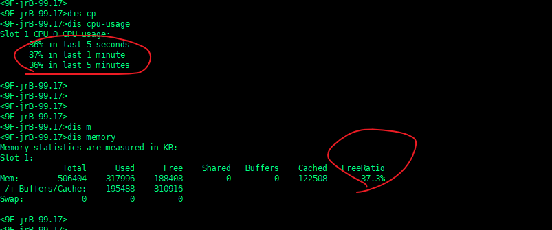

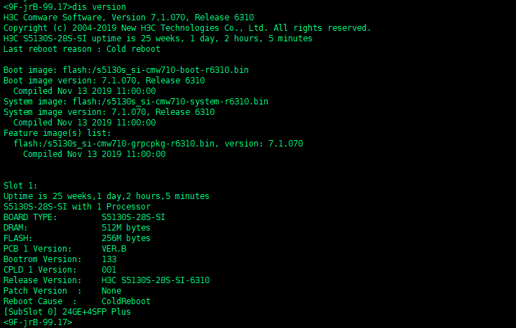

交换机信息:

是否镜像接受设备把报文又回弹了?另外比如ping报文也会重包吗
你去58.2上也抓个包看下,如果这个交换机上有ACL阻挡了,包是到不了13.82的
