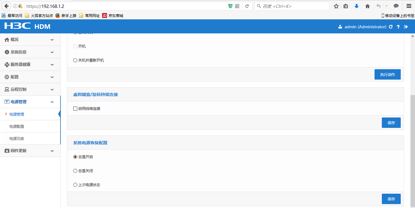

H3C UIS R390X G2服务器 在停电后 不能自动上电开机,
之前通过HDM口管理修改电源管理恢复方式,测试后也没有问题。但周末停电后周一再来电仍不能自动上电开机。
求教 BIOS中是否有电源管理方式?
修改配置后,未重启生效?
电源线&电源模块不配套?

可以通过设置
PCH-IO Configuration下: PCH State after G3项来设置 设置为S0

bios中没有找到电源管理的类似选项
之前也保存重启过一次。(PS:HDM怎么算重启了,点击图片上方的电源管理中的【重启】吗?)
胡说七聊 发表时间:2018-07-09 更多>>
这个可以尝试设置完成后保存重启HDM再看,另外这个选项看起来主要针对意外断电的,如果您正常系统下关机然后再断电加电应该是不起作用

经过查看和修改,问题还是未得到正确解决啊。
一、根据建议查看了如上图所示的 BIOS中的【 PCH-IO Configuration下: PCH State after G3项来设置 设置为S0 】的确为S0。

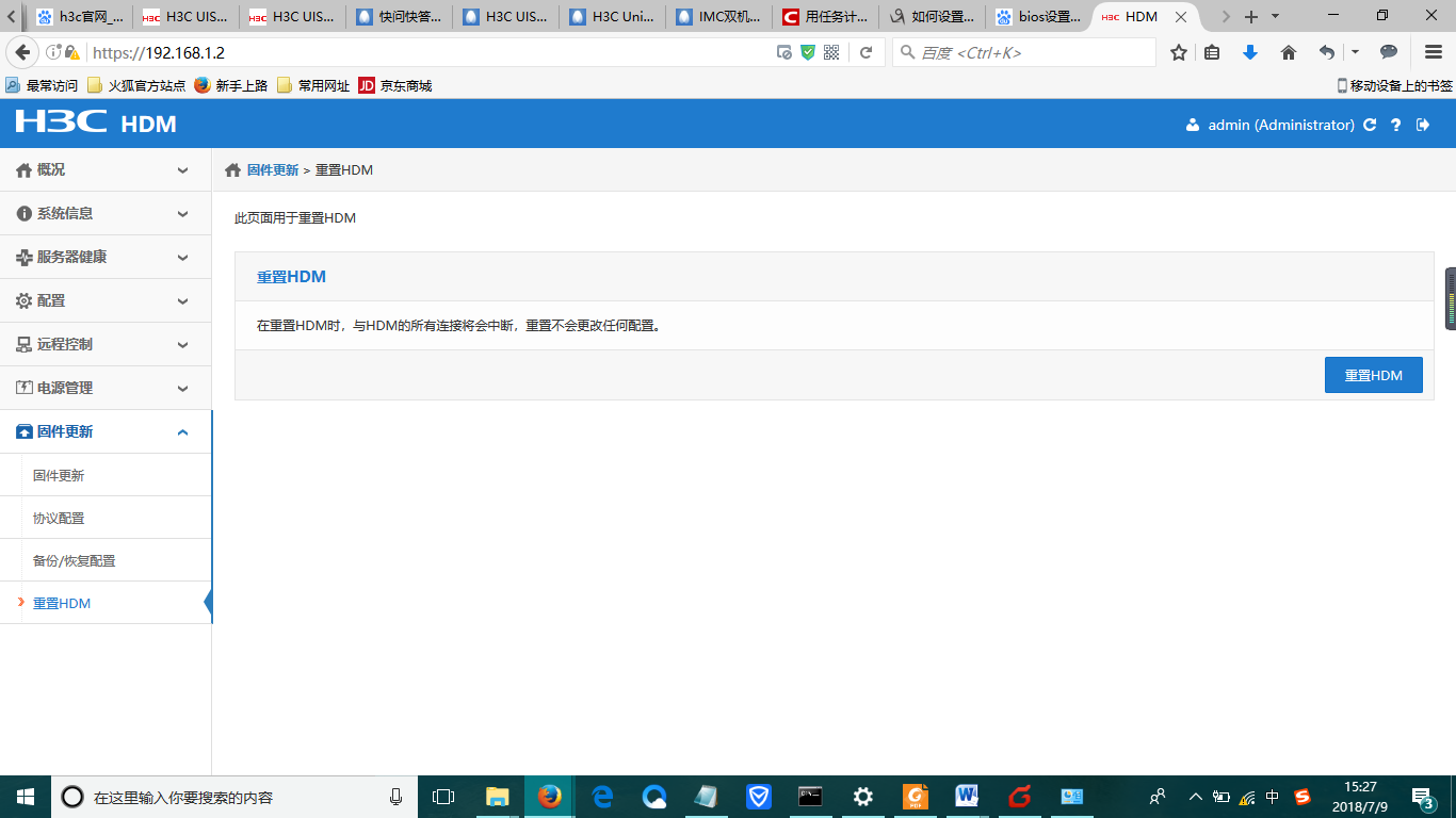

二、需要做的是保存电源恢复配置,然后未找到重启HDM。就在[固件更新]中找到了重置,发现并不是重启,也不知道能不能解决问题。
重置HDM不是重启机器,可以进行断电测试,之前设置的S0是否有效
风清扬 发表时间:2018-07-10 更多>>
风清扬 发表时间:2018-07-10
