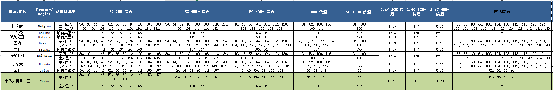

无线ap的信道2.4g和5g分别都改哪几个信道?   还有用多少带宽   20  40  还是80?  别发文档 直接说答案 谢谢
粉丝:45人 关注:3人
2.4G用20M频宽,一般是1,6,11信道,5.8G可用信道为:149、153、157、161、165,若支持11ac,则还有5.2G的可用信道:36、40、44、48、52、56、60、64。(由于国家使用雷达环境中会与52、56、60、64信道冲突,因此常规模式下建议避开这些雷达信道,以免出现无线终端接入问题)若配置了雷达信道,当有雷达信号时,会主动切换到别的信道上,无条件避让。如果AP部署不是高密场景,可以用40M,高密可以用20M。
您好,2.4G使用1  6   11
5G使用设备默认80Mhz频宽
因此可以使用
149包含149~161
36包含36~48
如果将频宽调整到40Mhz
就有
149(包含149-153)157(包含157~161)
36(包含36~40) 44(包含44~48)
如果将频宽调整到20Mhz
就存在
149、153、157、161、165
36、40、44、48
2.4G建议使用20的频宽
5G建议使用40的频宽
2.4G一般用1,6,11;5G用36、40、44、48、52、56、60、64、149、153、157、161、165;
