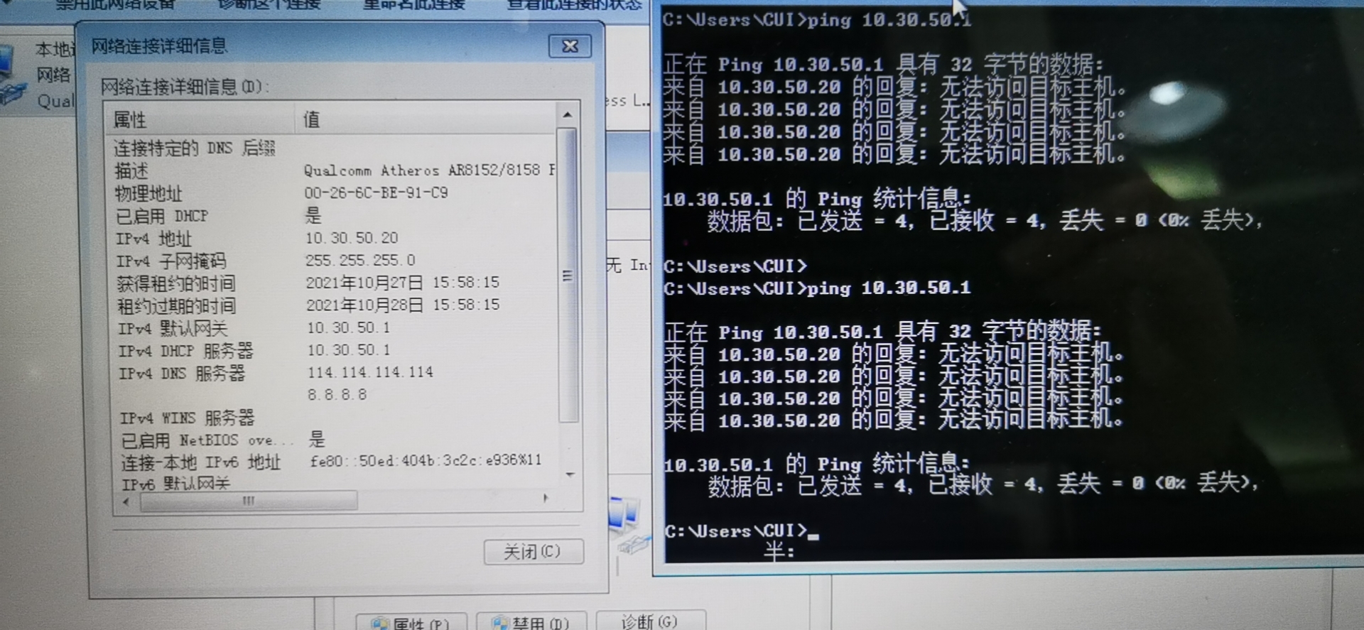

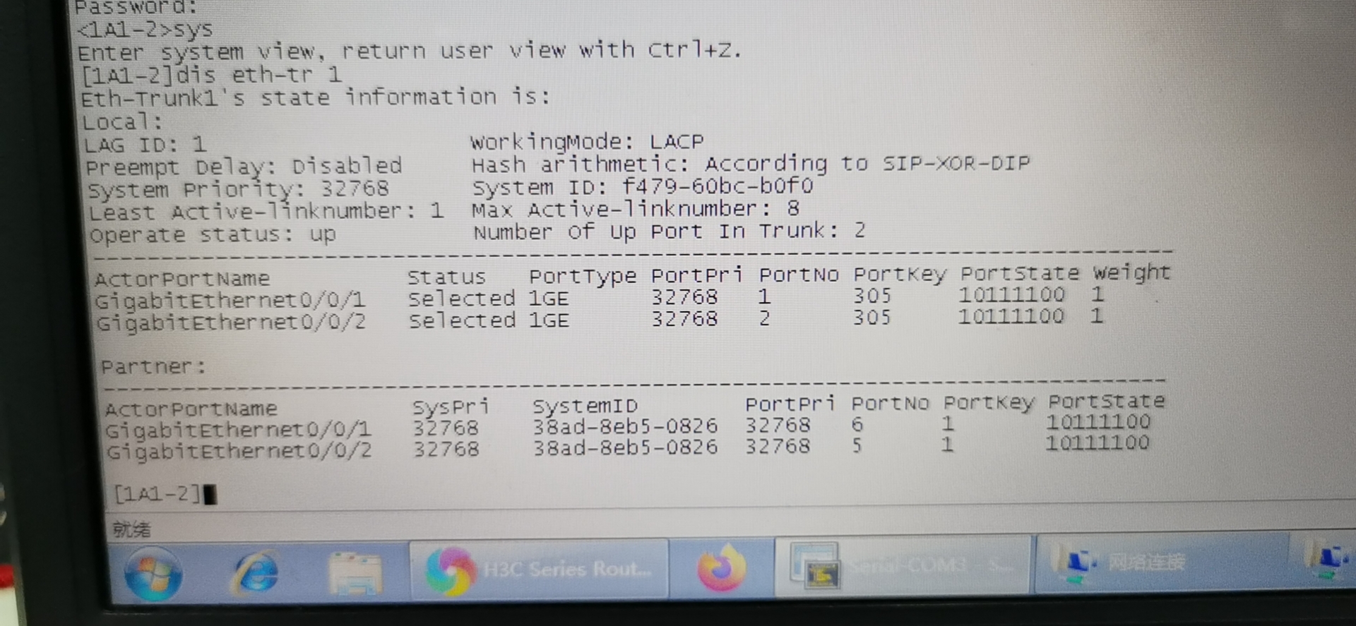

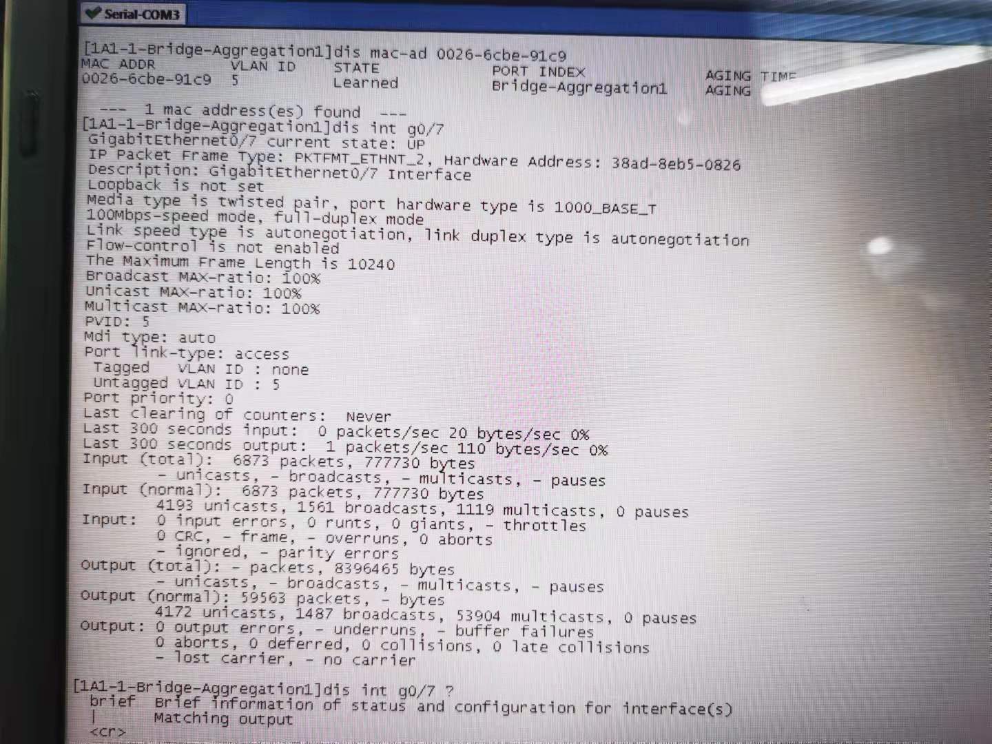

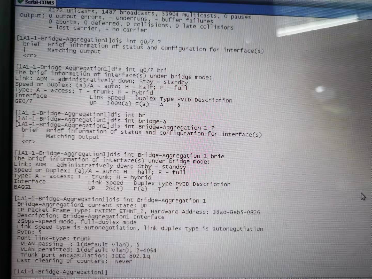

华三H3C MSR 26-00的G2和G3口和华为三层交换机做链路聚合后。G7口接入笔记本电脑,刚开始是能PING通华三vlan5地址的。但过5分钟左右后就PING不通了。但端口能通过DHCP自动获取到IP地址,但就是不能和网络通讯。有人帮我看一下是什么问题吗?这是华三的配置和测试图:下面这个是华为的:

PC到网关不通的时候arp是否正常学习到,看聚合是正常的,
两边都是动态聚合。我最后一张图华为的MODE是LACP,华三的也是LACP

两边都是动态聚合是吗?

刚看了下。PING不通的时候。我华三DIS了ARP是看到有电脑的地址的。 但为什么不通呢?我电脑防火墙已经关了。我只要断开聚合通讯就正常了。我接上聚合过一会又自动断开了

两边动是动态聚合的。聚没问题。我在华为交换机上PING华三的地址没出现这种问题。有这个问题的是华三的交换机口

华三交换机我是将vlan1关掉的。没有vlan1IP地址。全部口都划分到vlan5上。

两边都是动态聚合吗
bei 发表时间:2021-10-28
