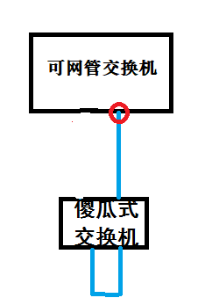

情况说明:
全局
loopback-detection global enable vlan 1 to 4094
loopback-detection global action shutdown
loopback-detection interval-time 10
具体端口配置
interface GigabitEthernet2/0/19
port-security intrusion-mode disableport-temporarily
port-security max-mac-count 1
port-security port-mode autolearn
loopback-detection enable vlan 1 to 4094
loopback-detection action shutdown
如下图,在G2/0/19口下连傻瓜式交换机并引入环路,但是过了很长时间display loopback-detection,显示并没有检测到环路,而且G2/0/19口没down掉

这样是检不出环路的。可管理交换机的口就只有一个接出去了,检测是检测这个交换机的所有口是否有环路。但只有一个口出去是检不出环路的。你要把集线器换为管理交换机才行
粉丝:114人 关注:1人
测试架构有问题了,这命令是检测设备自身端口是否存在环路。
