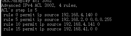

G0/3上有策略路由,对应ACL配置是:

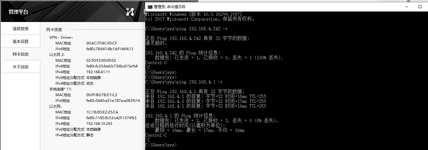

ping不通的截图:
看下是不是客户端防火墙的问题
不是,网段里所有的电脑都没开防火墙,而且,这个Ip对应的是打印机
zhiliao_nBCqgU 发表时间:2021-10-28 更多>>
