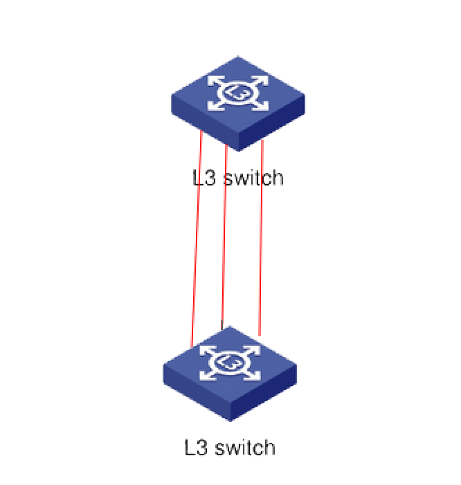

我用两台S5130交换机用两条光纤互联,一条网线互联,开启stp情况下,没有发现stp 把其中两条链路down,是什么原因?

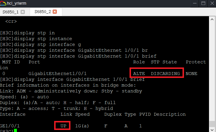

生成树不会把阻塞接口down掉,只会把它们阻塞。
你display interface brief可以看到接口都是up的,但display stp brief就会发现虽然接口的链路状态是up的,可是角色是ALTE且stp状态是DISCARDING。

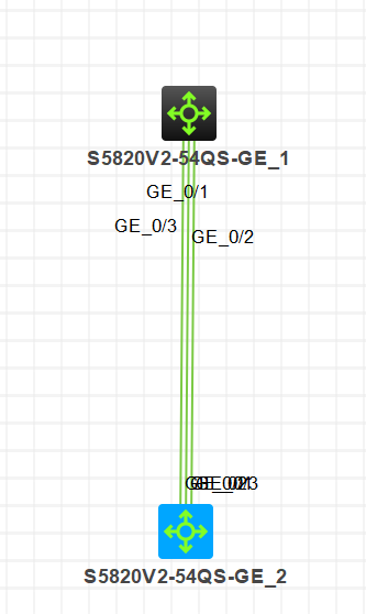

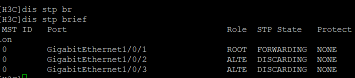

我刚刚做了一下,发现是有两个口在逻辑上是down的呀。

查看dis stp brief ,看role的状态是不是alte状态,stp防环只是阻塞端口,不会shu
