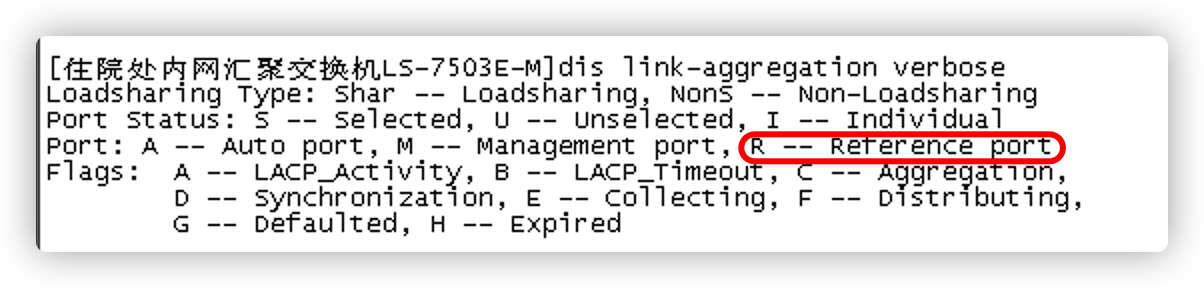

如题,聚合端口中出现这个是啥意思?一般情况下,聚合口中的口都是select吧

参考端口:参考端口从本端的成员端口中选出,其操作Key和属性类配置将作为同一聚合组内的其他成员端口的参照,只有操作Key和属性类配置与参考端口一致的成员端口才能被选中。
对于聚合组内处于up状态的端口,按照端口的高端口优先级->全双工/高速率->全双工/低速率->半双工/高速率->半双工/低速率的优先次序,选择优先次序最高、且属性类配置与对应聚合接口相同的端口作为参考端口;如果多个端口优先次序相同,首先选择原来的选中端口作为参考端口;如果此时多个优先次序相同的端口都是原来的选中端口,则选择其中端口号最小的端口作为参考端口;如果多个端口优先次序相同,且都不是原来的选中端口,则选择其中端口号最小的端口作为参考端口。
端口类型:
·     Auto port:(暂不支持)表示为该端口为自动端口
·     Management port:(暂不支持)表示该端口为管理端口
·     Reference port:表示该端口为参考端口
<H3C>display link-aggregation verbose Loadsharing Type: Shar -- Loadsharing, NonS -- Non-Loadsharing Port Status: S -- Selected, U -- Unselected, I -- Individual Port: A -- Auto port, M -- Management port, R -- Reference port Flags: A -- LACP_Activity, B -- LACP_Timeout, C -- Aggregation, D -- Synchronization, E -- Collecting, F -- Distributing, G -- Defaulted, H -- Expired Aggregate Interface: Bridge-Aggregation31 Creation Mode: Manual Aggregation Mode: Dynamic Loadsharing Type: Shar Management VLANs: None System ID: 0x8000, 0cda-4190-f1b2 Local: Port Status Priority Index Oper-Key Flag WGE4/0/11 S 32768 1 1 {ACDEF} WGE4/0/13 S 32768 2 1 {ACDEF} Remote: Actor Priority Index Oper-Key SystemID Flag WGE4/0/11 0 128 2 0x0 , 0056-d9c0-0011 {ABCDEF} WGE4/0/13(R) 0 123 2 0x0 , 0056-d9c0-0011 {ABCDEF} 为啥我的13是参考端口啊,这个是需要设置的吗,我刚开始搞这个不是很懂,对接的是OLT设备

假设链路聚合最多支持8个线路,但是你把9个线路都加进来了,当8个中有一个断了,这个reference port就会加入到那8个中
