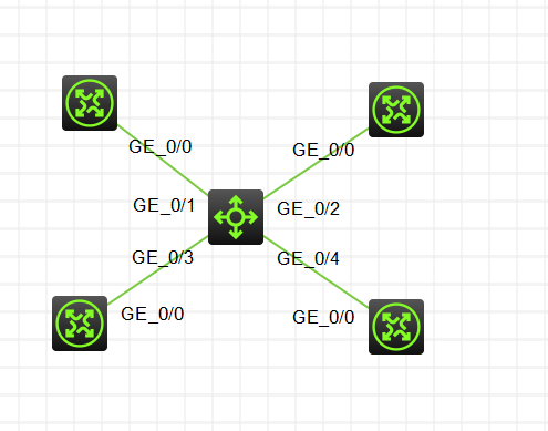

多个路由器接口网段不同,但是互相能通信,想组ospf为什么组不起来,网络类型nbma和p2mp unicast 都不行。是模拟器的问题还是ospf本身不支持这样?

ospf特型,建议多看看基础吧。
或者修改ospf网络类型为广播或者手工配置邻居规避。
另外以太网网络中不同地址段直连无法通信,建议检查下组网看看吧。
#模拟器如果是2.1.1之后版本需要注意设备内存修改为512或更大。否则部分功能异常。
补充: 交换机使用的都是三层口,有直连路由。各个路由器接口都是能互相ping通的,使用了nbma和p2mp unicast肯定在ospf里是都加了peer的。所以有没有懂的麻烦解答一下。
