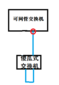

交换机配置环路检测,现接一台傻瓜交换机自环,5048并未检测到环路  ,但是查看日志已经有BPDU报文了,请教一下各位老师,帮忙解答一下。以下是配置:

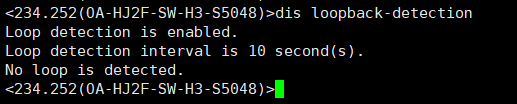

如下图,在G2/0/19口下连傻瓜式交换机并引入环路,但是过了很长时间display loopback-detection,显示并没有检测到环路,而且G2/0/19口没down掉

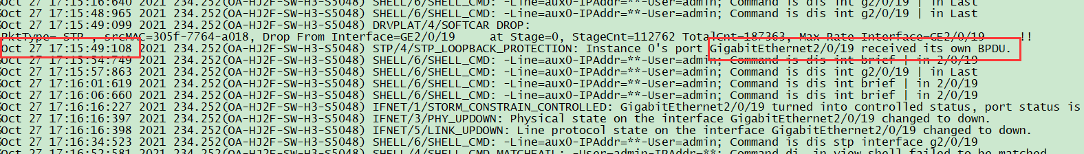

但是通过日志能看到端口已发现从相同端口收到自身的BPDU报文,交换机是知道有环路的,至于端口为什么不会down这个问题要找方法解

stp和环路检测是冲突的,你这个情况就是已经被stp阻塞了,环路已经消除,环路检测就不生效了
这种情况无非就是环路检测的报文没有回到管理交换机,可以管理交换机如方向抓包看看,应该被下面的傻瓜交换机给丢掉了

一开始是没有开STP的,也是检测不到环路的,后面才开了stp的
