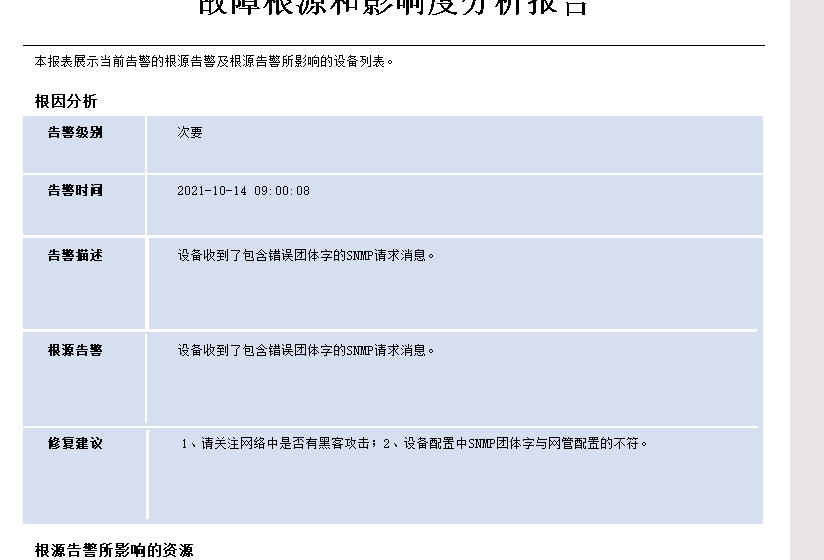

请问一下,IMC收到snmp错误是原因?配置没有错,如何解决?
这种告警过滤掉,一般可能是客户环境中存在其他网管设备上面配置了snmp去请求管理设备,但是请求的snmp跟设备配置的不一致导致,可以通过过滤trap的方式过掉,具体点击告警信息,在右边有过滤此trap的功能
