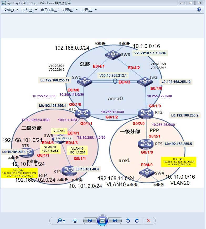

如图所示的二级分部,要求启用RIP协议,但是前提是在RT1上有两个tunnel接口;RT3和RT4各有一个tunnel接口,RT3和RT4分别与RT1建立GRE OVER IPSEC,所有的tunnel口的源IP写自己的lo0,目的地址写对端的lo0。SW5作为公网只配置IP地址和DHCP服务器为RT1和RT3物理端口分配IP地址,不配置任何的路由协议。
我看视频上讲师比如说是RT3写ACL时写的原地址是自己的lo0,目的写的是RT1的lo0然后做GRE OVER ipsec,RT1上的操作类似,只不过ACL写反而已。然后就ping通了,然后RIP只宣告RT3上的模拟业务的环回口网段,意思是RIP只宣告业务网段和环回口网段,不宣告物理口。
我的疑惑是:
①一开始做完GRE OVER IPSEC后RT3上ping -a 10.101.50.3  192.168.255.1时怎么可以ping通?数据包到达SW5上时应该找不到到达目的地址为192.168.255.1的路由应该把数据包丢弃啊,则么会ping通???
②二级分部的好像是等GRE OVER IPSEC建立起来后进行宣告的,但只宣告业务网段和环回口网段真的可以传递RIP路由吗??都不用宣告物理接口的??我觉得就算宣告物理接口,SW5不配置任何的路由协议,SW5不会阻断RIP路由吗??
求详细解答,我打字不易,求解答越详细越好,拜托了
