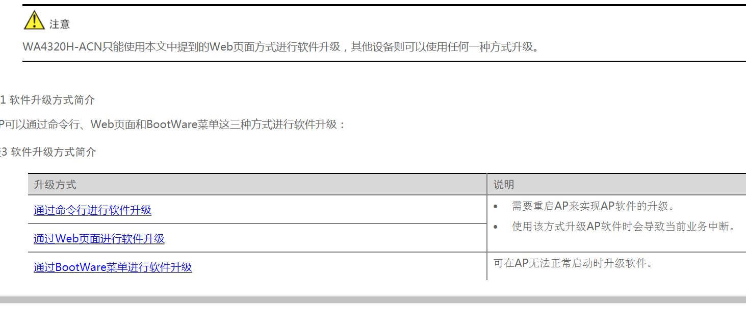

再问各位师傅,经你们提供的网址看了下,这个wa4320H ACN H2.0版转胖是不是可以通过命令行、Web页面和BootWare菜单这三种方式进行转胖,谢谢了!
您好,如果是胖版本,可以通过web和命令行进行升级,如果是瘦版本,只能是BootWare升级
