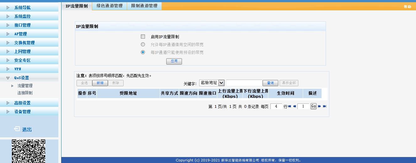

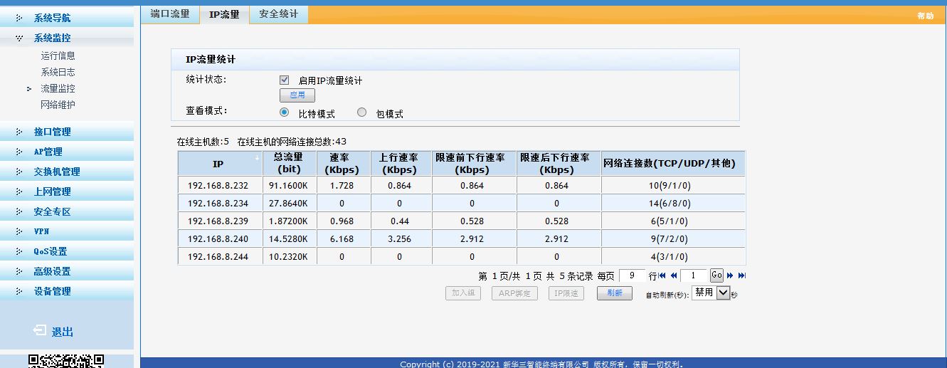

H3C ER3200G2 路由器有流量控制功能吗?能不能看到哪个Ip下载速率大小?
总是有人下载大,导致其他人网速慢............要哪个路由器有这个检测功能,方便做QOS
粉丝:8人 关注:22人
图一为流量查看
图二为QOS

没有

可以用er的流量控制功能来做限制

可以使用QOS功能看下是否能满足现场需求。
以下是配置说明,请参考:

粉丝:50人 关注:1人
可以使用QoS功能限制每ip下载速率
