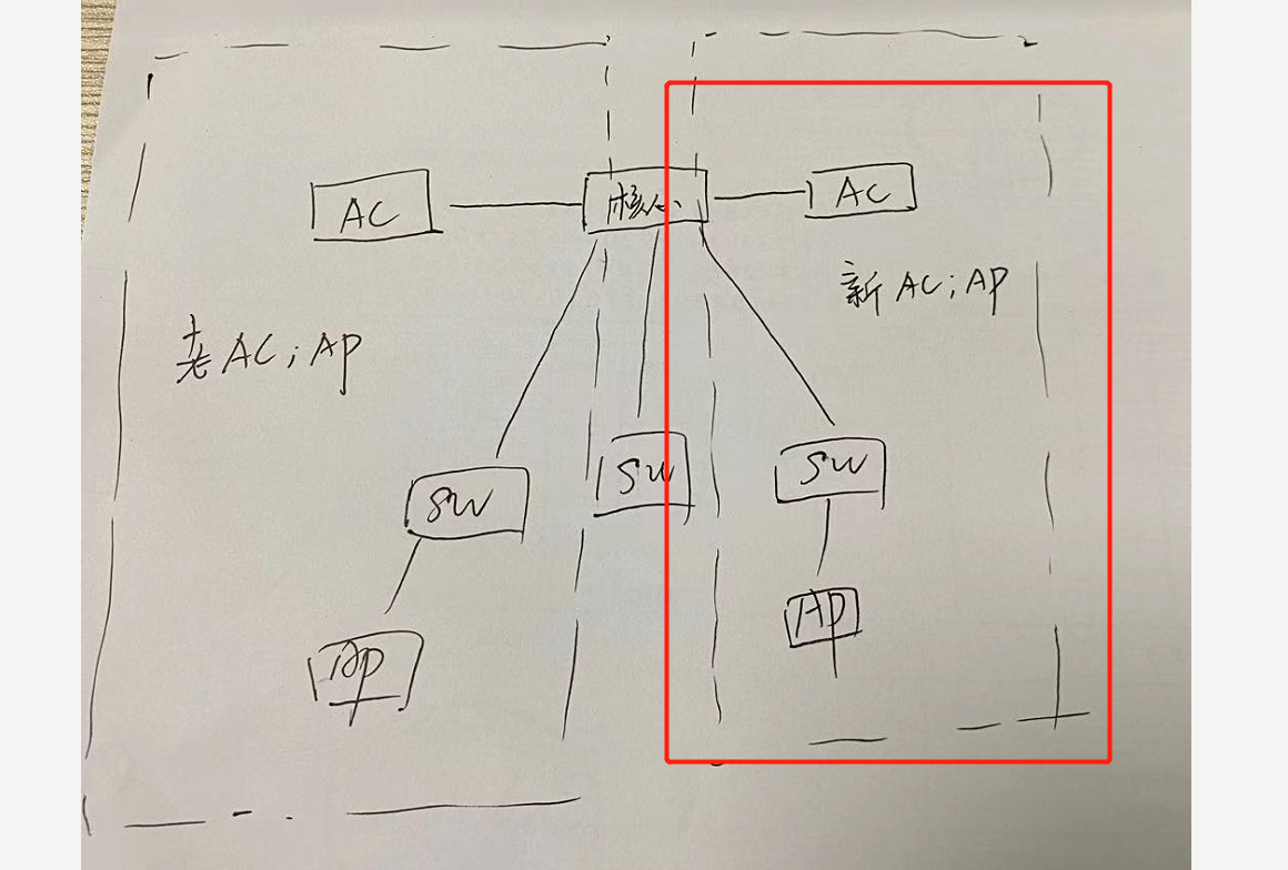

新的AP和AC是否可以同时可以使用旧的AP管理网段和旧的AP业务网段?还是说必须新增网段给新AP管理和业务?
粉丝:114人 关注:1人
可以使用原来网段,如果是二层注册的话,注意不要让旧的AP注册到新ac上,需要在原本的AP上固定老的ac地址

可以使用之前的网段
这个可以不一样,绑定相同的业务vlan就行了

可以用同一网段,但是新AP可能会往老的AC上注册,建议的话最好还是分开,方便管理
如果用的相同的注册协议,有可能也有问题,之前有碰到过华三AP往TP的控制器注册的

老AC不支持新的AP呢?
百里青衣 发表时间:2021-10-29
返璞归真 发表时间:2021-10-29
你都有AC了,还新增AC干啥子,有点过分了啊

那重新规划网段吧,后面老的慢慢淘汰
叫我靓仔 发表时间:2021-10-29 更多>>
AC太老了,不支持新的AP
回复百里青衣:
那新AC支持老AP嘛
就是因为不支持,才要加新AC的
回复百里青衣:
那重新规划网段吧,后面老的慢慢淘汰
Xcheng 九段
粉丝:141人 关注:3人
可以是可以,但不建议这么做。
因为如果新旧AC都配套ap可能导致AP有时候注册到A有时候注册到B,导致下发的配置或者策略不一致。
当然规避办法可以通过划分不同的ap管理地址和手工在ap配置ac地址规避。但是手工配置工作量。。。
建议还是区分新旧ac管理网段地址吧。
