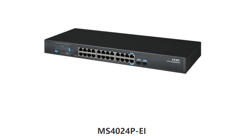

这个交换机做内网傻瓜用的话,是不是最好切换成标准交换模式,还有上联口用uplink 口

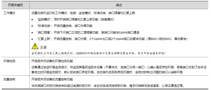

当傻瓜交换机的话,拨标准交换,哪个接口上联都可以,uplink主要用于端口隔离和聚合模式下

假如这个交换机只有一条上联网线,建议选择标准交换模式
假如这个交换机有两条上联网线,并与上联交换机做链路聚合,建议选择汇聚上联

正常使用标准交换
