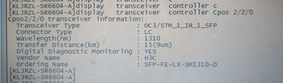

cpos接口的光模块,如何查看接口光模块的带宽啊如图所示
2021-10-29提问
  • 1收藏,3110浏览
粉丝:0人 关注:26人
想确认cpos接口光模块的带宽,比如155M,还是622M,通过什么命令啊

粉丝:9人 关注:0人
display interface 接口编号
跟所有接口一样,dis inter x
