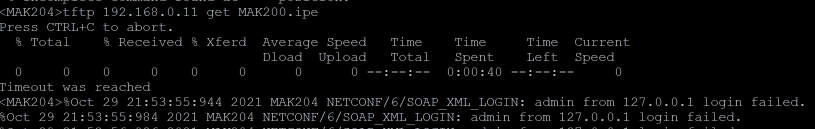

升级mak204 tftp下载到设备时间到40秒就显示超时?
  • 1收藏,2358浏览
粉丝:1人 关注:1人
升级mak204     tftp下载到设备时间到40秒就显示超时,,,,ftp 直接让终止
f
粉丝:9人 关注:0人
看一下tftp软件,路径正不正常,电脑和控制器通不通,电脑防火墙关一下
粉丝:114人 关注:1人
路径不对吧,关闭电脑防火墙,先在控制器上带源地址去ping电脑是否能正常通信。
粉丝:37人 关注:5人
首先查看是否开启了TFTP软件(如3CD),查看电脑是否关闭了防火墙,检查一下电脑和控制器之间的链路,查看一下控制器的剩余空间是否充足。
如果电脑同时连接了无线网,可以先关闭无线网络,等传输完成之后再开启。
