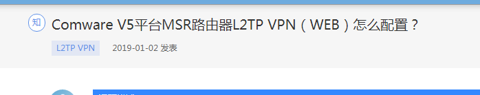

可参考如下配置案例:
https://zhiliao.h3c.com/Theme/details/50290
